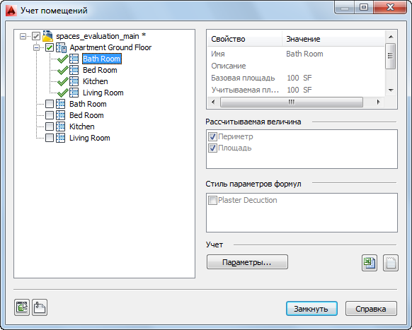

В левой панели показана структура пространств и зон для всех открытых чертежей.
При выделении одного из пространств или зон, справа отображается следующая информация:

- Выберите пространства и зоны, которые требуется включить в процедуру учета для плана этажа, установив для них соответствующие флажки.
Флажки имеют разный цвет.
- Черный флажок означает, что данное пространство или зона выбраны для процедуры учета напрямую. Этот флажок может быть удален.
- Серый флажок обозначает, что выбраны пространство или зона, содержащиеся в неактивной, серой зоне. Наличие флажка не означает включения неактивной зоны в процедуру учета; если требуется ее включить, выберите ее непосредственно.
- Синий флажок у пространства или зоны означает, что выбрана зона, в которую входят эти элементы. Данные зоны и пространств включаются в процедуру учета, так как выбрана содержащая их зона.
