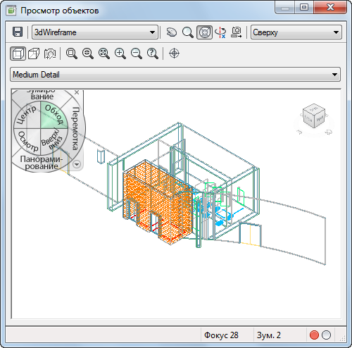

Штурвалы представляют собой меню отслеживания, разделенные на секции, которые называются сегментами. В каждом сегменте штурвала представлен один инструмент навигации. С текущим видом модели можно выполнять различные операции, включая панорамирование и зумирование.
Штурвалы помогают сэкономить время и уменьшить количество щелчков мыши за счет объединения многих часто используемых инструментов навигации в одном интерфейсе. Содержимое штурвалов зависит от контекста, в котором отображается модель.
Возможен выбор из нескольких штурвалов, каждому из которых соответствует своя тема черчения. Некоторые штурвалы предназначены для 2D навигации, другие лучше подходят для 3D навигации.
Штурвалы могут также отображаться в области просмотра объектов.
