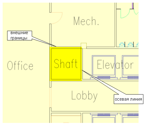

| Полезная площадь (тип пространства MVP по BOMA) | |
| Смежные пространства | Граница |
| Офис, склад, BCA, FCA | Измерено от внешней грани стены |
| MVP | Измерено от центровой линии стены |

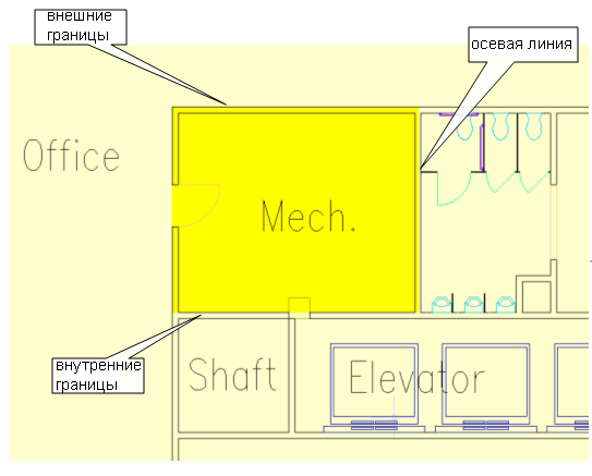

| Полезная площадь (тип пространства FCA по BOMA) | |
| Офис, склад, BCA | Измерено от внешней грани стены |
| FCA | Измерено от центровой линии стены |
| MVP | Измерено от внутренней грани стены |

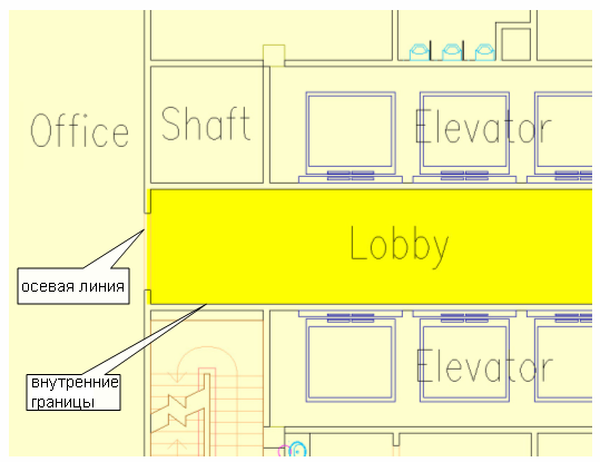

| Полезная площадь (классификация пространств ВСА) | |
| FCA, MVP | Измерено от внутренней грани стены |
| Офис, склад, BCA | Измерено от центровой линии стены |
Общие границы создаются по внешней поверхности стены, если нет соседних пространств или соседнее пространство выходит на улицу.
Общие границы создаются по осевой линии стены при наличии смежного пространства, не выходящего на улицу.
