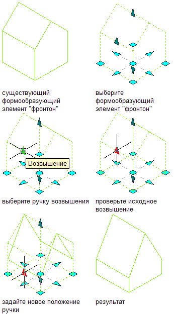

Редактирование формообразующего элемента Фронтон с помощью ручки "Возвышение"
  1. Перейдите к 3D виду.
  2. Выберите формообразующий элемент "Фронтон", ручки которого необходимо отобразить.
  3. Щелкните на ручке "Возвышение" в верхней части стены.
  4. Переместите ручку, чтобы изменилась высота стены.
    При перемещении ручки изменяется высота стены, а положение линии крыши остается неизменным. Это приводит к изменению уклона крыши и конфигурации фронтона.
