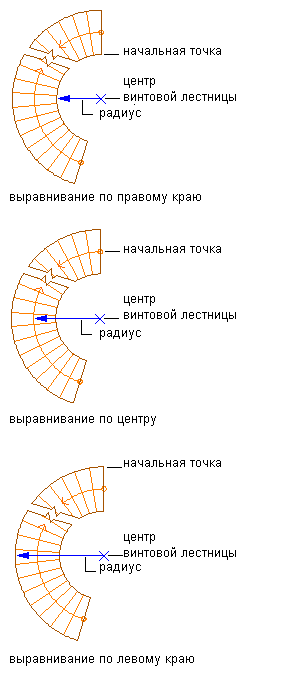

Радиус отсчитывается от центральной точки винтовой лестницы до выбранной точки привязки.
