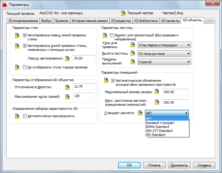

Метод AecSpaceOffsetStandard.SetName() реализуется в базовом классе, перезаписать его невозможно. Метод необходимо вызвать для регистрации имени стандарта в конструкторе класса. Это имя отображается в списке доступных стандартов расчета площади в AutoCAD Architecture.
В следующем примере показан вызов для примера проекта AecSpaceOffsetStandardSample, который регистрируется в программе как стандарт расчета площади "Базовый".
