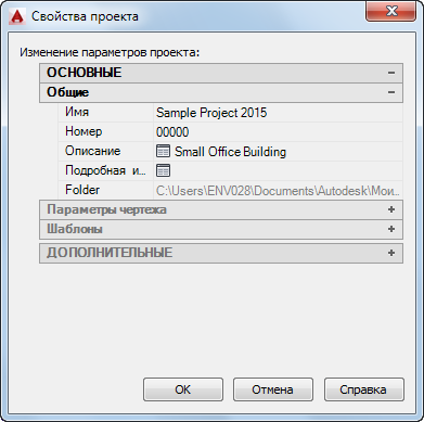

Данная процедура служит для определения или изменения основных свойств проекта. Основные свойства распределены на 3 категории:
Выводится диалоговое окно "Свойства проекта".
| Характеристика | Описание |
| Имя | Имя проекта определяется при создании проекта. Если менять имя с помощью данной процедуры, изменится только имя, отображаемое в Диспетчере проекта и Диспетчере структуры проекта; файл с расширением APJ и папка проекта в Проводнике Windows сохранят первоначальное имя. |
| Номер | Номер проекта определяется при создании проекта. Здесь можно ввести новый номер. Прим.: В категории "Параметры чертежа" можно определить, что номер проекта добавляется в качестве префикса к имени каждого чертежа, создающегося в проекте. Если изменить номер проекта в ходе работы над проектом, имена существующих файлов будут изменены, а пути обновлены.
| Описание | Для добавления описания или изменения существующего нажмите |
| Подробная информация | Для присоединения к проекту пользовательской информации, такой как данные о проекте или описание стройплощадки, нажмите |
| Папка | Данный путь предназначен только для чтения и указывает местоположение чертежа. |
