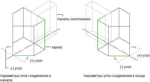

Данная процедура предназначена для того, чтобы вручную создать сопряжение углов в месте соединения между витражом и другим объектом, например, стандартной стеной или формообразующим элементом. Например, если моделируемая витраж соединяется со стандартной стеной, которая подходит к витражу под углом 60 градусов, следует задать угол углового соединения равным 30.
Угол углового соединения применяется ко всем заполнениям и горизонтальным кромкам, которые касаются угла. Вертикальные кромки остаются без изменений.
Углы в местах соединений каркасов для витража
| Если требуется выполнить угловое соединение навесной стены... | то … |
| в его начальной точке, | введите значение угла для параметра "Угол в начале" и нажмите клавишу Enter. |
| в его конечной точке, | введите значение для параметра "Угол в конце" и нажмите клавишу Enter. |
