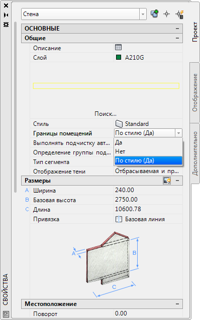

- Выберите объект, для которого требуется задать значение свойства "Границы пространств", и дважды его щелкните.
- В палитре свойств найдите параметр "Границы пространств" следующим образом:

- Для свойства "Границы пространств" выберите одно из следующих значений:
- "По стилю" ("Да" или "Нет"): данный объект использует значение параметра "Границы пространств", заданное в стиле объекта. Это значение используется по умолчанию для объектов, зависящих от стилей.
- Да: данный объект может служить границей ассоциативных пространств.
- Нет: данный объект не может служить границей ассоциативных пространств.
