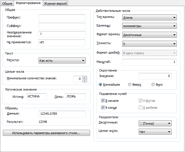

Каждый формат данных характеристик содержит отдельные параметры форматирования каждого из следующих типов данных:
При применении формата данных к данным спецификации значение каждой характеристики отображается с использованием параметров, указанных для типа данных этой характеристики. Например, можно указать формат данных спецификации, в котором для значений размерности используется формат вещественных чисел, тогда как для примечаний используется текстовый формат.
Можно указать данные различных форматов для одной и той же характеристики в определениях набора характеристик, стилях спецификации и марках. Это позволяет по-разному отражать одно и то же значение в разных ситуациях. Например, может возникнуть необходимость в использовании формата данных с большей точностью для действительных чисел в наборе характеристик и с меньшим количеством разрядов в спецификации.
