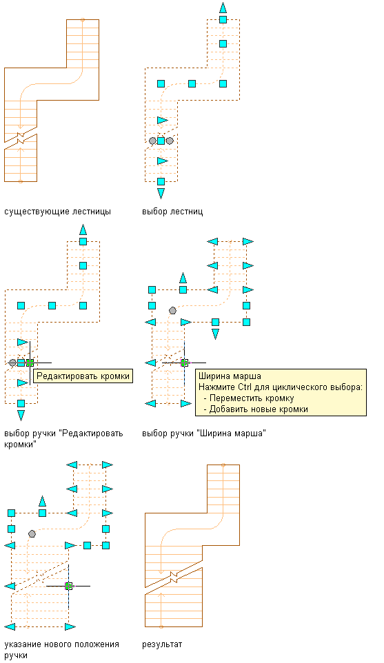

Эта процедура используется для изменения ширины лестничного марша. Ширину лестницы можно также изменить на палитре свойств.
Выбрав ручку, можно ввести также точное значение, на которое надо увеличить или уменьшить ширину лестницы.
Кромка марша целиком перемещается в выбранное место. Запись "Ширина марша" также изменяется в соответствии с новой шириной лестницы.
Использование ручек для изменения ширины лестничного марша
