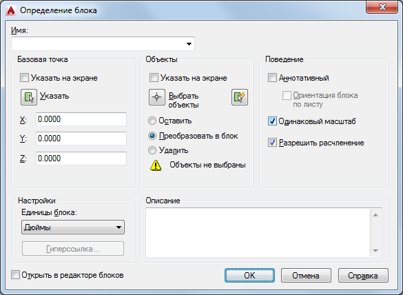

Служит для создания определения блока и присвоения ему имени.
Отображаются следующие параметры.
Имя, присваиваемое блоку. Имя может содержать до 255 символов и состоять из букв, цифр, пробелов и любых специальных символов, не используемых операционной системой или этой программой в других целях.
Определение блока сохраняется в текущем чертеже.
Если существующий блок выбран в разделе "Имя", выполняется предварительный просмотр блока.
Задание базовой точки вставки блока. Значение по умолчанию 0,0,0.
Отображение запроса на указание базовой точки при закрытии диалогового окна.
Временное закрытие диалогового окна для указания базовой точки вставки на текущем чертеже.
Значение координаты по оси X.
Значение координаты по оси Y.
Значение координаты по оси Z.
Задает объекты, включаемые в блок, а также поведение программы по отношению к ним после создания блока.
Отображается запрос на указание объекта при закрытии диалогового окна.
Временное закрытие диалогового окна, для того чтобы пользователь мог выбрать нужные объекты для блока на чертеже. По завершении выбора объектов нажмите клавишу Enter, чтобы вернуться в диалоговое окно.
Отображает диалоговое окно "Быстрый выбор", в котором можно выбирать объекты по их свойствам.
Выбранные объекты остаются в чертеже без изменений.
Выбранные объекты преобразуются во вхождение только что созданного блока.
Выбранные объекты удаляются из чертежа.
Вывод информации о количестве выбранных объектов.
Задает режим работы блока.
Указывается на то, что блок является аннотативным.
Позволяет согласовать ориентацию вхождений блока на видовых экранах пространства листа с ориентацией листа. Данный параметр недоступен, если отменена опция "Аннотативный".
Указывает, защищено ли вхождение блока от применения разного масштаба.
Указывает, возможно ли расчленение вхождения блока.
Параметры для блока.
Указывает единицы вставки для вхождения блока.
Вызов диалогового окна "Вставка гиперссылки", в котором можно связать гиперссылку с описанием создаваемого блока.
Указывает описание текста блока.
Открывает текущее определение блока в редакторе блоков при нажатии ОК.
