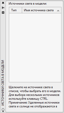

Вывод списка источников света, заданных в чертеже.
Значок в столбце "Тип" указывает тип источника света: точечный источник, прожектор или удаленный источник, а также включен он или выключен. Выберите источник света из списка, чтобы задать его на чертеже. Чтобы отсортировать список, щелкните на заголовке столбца "Тип" или "Имя".
Контекстное меню содержит следующие команды.
Отображение списка различных типов источников света с именами, которые используются в чертеже.
Если выбран один или более источников света, щелкните правой кнопкой мыши и выберите пункт "Удалить источник света" или "Удалить источники света", чтобы удалить источники света с чертежа. Можно также нажать клавишу DELETE.
Если выбран один или более источников света, щелкните правой кнопкой мыши и выберите пункт "Свойства", чтобы отобразить палитру свойств, в которой можно изменить свойства источников света, а также включить или выключить их. После выбора свойств на панели внизу отображается описание свойства. Можно также дважды щелкнуть кнопкой мыши, чтобы отобразить палитру "Свойства".
Управление отображением обозначений источников света, которые используются в чертеже. Этот параметр не предусмотрен для удаленных источников света или для ситуации, когда выбрано несколько источников света.
