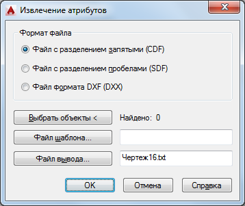

Извлечение в файл данных атрибута, т. е. связанного с блоком информационного текста.
Здесь задаются формат файла для вывода информации, участвующие в операции объекты, а также имена файла шаблона и выходного файла.
Отображаются следующие параметры.
Задание формата для извлечения данных из атрибутов.
Генерируется файл, содержащий по одной записи для каждого вхождения блока в чертеж. По крайней мере один тег атрибута блока должен соответствовать имеющемуся в файле шаблона. Поля записей разделяются запятыми. Символьные поля заключаются в одиночные кавычки.
Генерируется файл, содержащий по одной записи для каждого вхождения блока в чертеж. По крайней мере один тег атрибута блока должен соответствовать имеющемуся в файле шаблона. Поля каждой записи имеют фиксированную длину, поэтому не требуются ни разделители, ни ограничители символьных полей.
Генерирует подмножество формата файла графического обмена AutoCAD, содержащее только описания вхождений блоков, атрибутов и признаков конца последовательности. Шаблон для вывода в формате DXF ™ не требуется. Расширение имени файла .dxx отличает выходной файл от обычных файлов DXF.
Временно закрывает диалоговое окно и позволяет выбрать блоки, имеющие атрибуты, непосредственно на чертеже. После того как диалоговое окно "Извлечение атрибутов" появляется вновь, справа от слова "Найдено" выводится количество выбранных объектов.
Указывает количество объектов, выбранных по запросу "Выбрать объекты".
Задает файл шаблона для вывода в форматах CDF и SDF. Введите имя файла в поле или выберите "Файл шаблона", чтобы выполнить поиск уже существующих файлов шаблона в стандартном окне выбора файлов. По умолчанию файлы имеют расширение имени .txt. Если в группе "Формат файла" выбран формат DXF, кнопка и текстовое поле "Файл шаблона" недоступны.
Указывает имя и положение файла, в который будут записаны извлеченные данные атрибутов. Введите путь и имя файла для извлеченных данных атрибута либо выберите "Файл вывода", чтобы выполнить поиск уже существующих файлов шаблонов в стандартном окне выбора файлов. Расширение имени файла .txt добавляется к файлам CDF или SDF, а расширение .dxx добавляется к файлам DXF.
