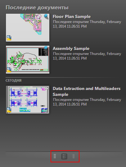

Изменение параметров предварительного просмотра для списка последних документов
  1. Ниже списка документов нажмите кнопку "Параметры отображения" и выберите параметр отображения. Можно выбрать изображение, изображение и текст или только текст.
