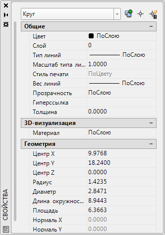

Палитра свойств отображает свойства выбранного объекта или набора объектов.
Если выбрано несколько объектов, отображаются только свойства, общие для всех выбранных объектов. Если не выбран ни один объект, тображаются только текущие параметры общих свойств.
Любое свойство объекта может быть изменено путем задания нового значения. Выберите значение и используйте один из следующих методов:
При просмотре свойств объектов AutoCAD в AutoCAD LT некоторые свойства могут быть недоступны.
Отображаются следующие параметры.
Отображается информация о типе выбранного объекта.
Включение (1) и отключение (0) системной переменной PICKADD. Если переменная PICKADD включена, то все выбранные по отдельности или с помощью рамки объекты добавляются в текущий набор. Если переменная PICKADD отключена, выбранные объекты заменяют текущий набор объектов.
Выбор объектов любым подходящим способом. В палитре свойств выводятся свойства, общие для всех выбранных объектов. Затем можно изменить свойства выбранных объектов в палитре свойств или изменить сами объекты с помощью команд редактирования.
Отображение диалогового окна "Быстрый выбор". Быстрое создание наборов объектов на основе определенного критерия выбора.
При нажатии правой кнопкой мыши на заголовке палитры появляется контекстное меню, содержащее описанные ниже опции.
Отображается курсор с четырьмя стрелками, который используется для перемещения палитры. Закрепить палитру нельзя.
Отображается курсор с четырьмя стрелками, который используется для перетаскивания стороны или угла палитры для изменения ее размера.
Закрытие палитры свойств.
Переключение режимов закрепления/пристыковки окон палитр. Если выбран этот параметр, окно закрепляется, когда его перетаскивают в область закрепления на одной из сторон чертежа. Закрепленное окно сцепляется с боковой стороной окна приложения и вызывает изменение размера области рисования. При выборе этого режима становятся доступными пункты "Прикрепить якорем справа" и "Прикрепить якорем слева".
Палитра "Свойства" пристыковывается к основанию инструмента закрепления с правой или с левой стороны области рисования. Палитра сворачивается и разворачивается, когда ее пересекает курсор. Когда закрепленная палитра открыта, ее содержимое перекрывает область рисования. Не существует настройки, позволяющей держать открытой привязанную палитру.
По мере перемещения курсора вдоль палитры происходит ее развертывание и свертывание. Если данный параметр не включен, палитра остается открытой.
Вызов диалогового окна "Прозрачность".
