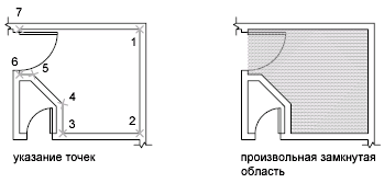

Можно измерить площадь, ограниченную заданными точками. Все точки должны лежать в плоскости, параллельной плоскости XY текущей ПСК.
Можно вычислить площадь, занимаемую кругом, эллипсом, полилинией, многоугольником или 3D-телом, а также периметр объекта или длину его окружности. Отображаемая информация зависит от типа выбранного объекта:
Путем указания точек или выбора объектов можно вычислить общую площадь на основе нескольких площадей. Например, можно определить суммарную площадь помещений на плане этажа.
Из вычисленной общей площади можно вычесть более одной площади. Например, если получена площадь плана этажа, из нее можно вычесть площадь одной из помещений.
Если замкнутые площади преобразуются в области, их можно добавить или вычесть, чтобы создать составную площадь, а затем с помощью палитры свойств или команды СПИСОК найти требуемую информацию.
