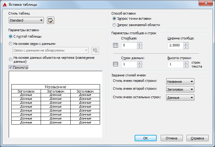

Создание пустого объекта-таблицы.
Вставка пустой таблицы в чертеж.
Отображаются следующие параметры.
Выберите на текущем чертеже стиль таблиц, на основе которого требуется создать таблицу. Можно создать новый стиль таблиц, нажав кнопку рядом с раскрывающимся списком.
Определение способа вставки таблицы.
Создание пустой таблицы, которую можно заполнить данными вручную.
Создание таблицы по данным из внешней электронной таблицы.
Запуск Мастера извлечения данных.
Управление отображением образца предварительного просмотра. Если таблица пустая, образец представляет собой пример стиля таблицы. При создании с таблицей связи образец соответствует полученной таблице. Снимите флажок для увеличения производительности при работе с большими таблицами.
Задание расположения таблицы.
Задание расположения левого верхнего угла таблицы. Можно воспользоваться устройством указания или ввести координаты в командной строке. Если в стиле таблицы определено направление построения таблицы снизу вверх, точка вставки соответствует левому нижнему углу таблицы.
Задание размера и расположения таблицы. Можно воспользоваться устройством указания или ввести координаты в командной строке. При выборе этого параметра число столбцов и строк, а также ширина столбцов и высота строк зависят от размера рамки и параметров столбцов и строк.
Задание числа и размера столбцов и строк.
Обозначение столбцов.
Обозначение строк.
Задается количество столбцов. При выборе параметра "Запрос занимаемой области" и задании ширины столбцов включается параметр "Авто", и количество столбцов вычисляется в соответствии с шириной таблицы. Если указан стиль таблиц, содержащий исходную таблицу, можно выбрать количество дополнительных столбцов, которые требуется добавить к этой исходной таблице.
Задание ширины столбцов в таблице. При выборе параметра "Запрос занимаемой области" и задании числа столбцов включается параметр "Авто", и ширина столбцов вычисляется в соответствии с шириной таблицы. Минимальная ширина столбцов — один печатный символ.
Задается число строк. При выборе параметра "Запрос занимаемой области" и задании высоты строк включается параметр "Авто", и число строк вычисляется в соответствии с высотой таблицы. Стиль таблиц со строкой названия и строкой заголовка определяет таблицу, содержащую как минимум три строки. Минимальная высота строки составляет одну строку текста. Если указан стиль таблиц, содержащий исходную таблицу, можно выбрать количество дополнительных строк данных, которые требуется добавить к этой исходной таблице.
Задается высота строки в строках текста. Высота строки текста зависит от высоты текста и отступов от границ ячеек; эти параметры задаются в стиле таблиц. При выборе параметра "Запрос занимаемой области" и задании числа строк включается параметр "Авто", и высота строк вычисляется в соответствии с высотой таблицы.
Применяется к стилям таблиц, не содержащим исходную таблицу; определяет стиль ячеек для строк новой таблицы.
Определение стиля ячеек для первой строки в таблице. По умолчанию применяется стиль ячеек "Название".
Определение стиля ячеек для второй строки в таблице. По умолчанию применяется стиль ячеек "Столбец".
Определение стиля ячеек для всех остальных строк в таблице. По умолчанию применяется стиль ячеек "Данные".
Для стилей таблиц, содержащих исходную таблицу, задаются элементы из исходной таблицы, загружаемые при вставке.
При вставке новой таблицы в нее копируется текст, обнаруженный в строках названия и заголовка исходной таблицы.
При вставке новой таблицы в нее копируется текст из строк данных исходной таблицы.
При вставке новой таблицы сохраняются блоки из исходной таблицы.
При вставке новой таблицы сохраняются переопределения стилей ячеек из исходной таблицы.
При вставке новой таблицы сохраняются связи с данными из исходной таблицы.
При вставке новой таблицы сохраняются поля из исходной таблицы.
При вставке новой таблицы сохраняются формулы из исходной таблицы.
