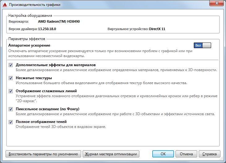

Диалоговое окно производительности графики
Доступ к параметрам производительности.
Эти параметры управляют аппаратным ускорением установленного в системе видеоадаптера и параметрами производительности программ.
Некоторые расширенные параметры графики доступны только при вводе команды -ГРАФИКАНАСТР в командной строке.
Список параметров
Отображаются следующие параметры.
Настройка аппаратного обеспечения
Отображение информации о графическом аппаратном обеспечении, например сведений о видеокарте, версии драйвера и текущем виртуальном устройстве.
Параметры эффектов
Задание параметров для использования аппаратного ускорения.
Аппаратное ускорение
Доступ к аппаратному ускорению и управлению всеми параметрами эффектов, доступными для используемого драйвера. Если этот параметр отключен, параметры эффектов недоступны.
Дополнительные эффекты для материалов
Управление статусом дополнительных эффектов для материалов на экране.
Полное отображение теней
Отображение теней на видовом экране.
Пиксельное освещение (по Фонгу)
Включение расчета цветов для отдельных пикселей. Когда данный параметр включен, контуры 3D объектов на видовом экране выглядят более гладкими, а эффекты освещения — менее резкими.
Отображение сглаженных линий
Управление статусом эффекта сглаживания в полноэкранном режиме. Этот параметр позволяет устранить эффект излома при отображении диагонального отрезка и криволинейных ребер.
Несжатые текстуры
Увеличение объема видеопамяти для отображения текстур лучшего качества в чертежах, содержащих материалы с изображениями или прикрепленные изображения.
Прим.: В режиме аппаратного ускорения не рекомендуется работать с приложениями удаленного доступа любого типа, в частности, с NetMeeting и Remote Desktop, а также с любыми программами эмуляции Windows. Большинство приложений удаленного доступа не поддерживают аппаратное ускорение; это может стать причиной возникновения общих сбоев отображения и нестабильной работы. Перед использованием программных продуктов на основе AutoCAD совместно с приложением удаленного доступа уточните у разработчика, поддерживает ли данное приложение аппаратное ускорение. В случае отсутствия поддержки аппаратного ускорения отключите его перед запуском приложения удаленного доступа или воспользуйтесь параметром командной строки /NOHARDWARE для запуска программного продукта на основе AutoCAD в режиме программной эмуляции.
Стандартные
Восстановление значений по умолчанию на основе оценки производительности графики, обеспечиваемой видеокартой.
Протокол мастера оптимизации
Отображение журнала мастера оптимизации, считывающего данные о системе и на их основании принимающего решение о программной или аппаратной реализации функций, которые поддерживают оба варианта реализации. Производится настройка функций, которые работают с пользовательской системой, а функции, которые могут не работать с этой системой, выключаются. Результаты выводятся в файл журнала, включая информацию о видеокарте.
