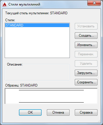

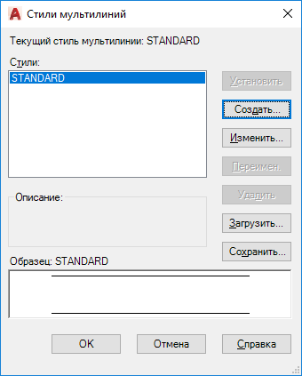

Описание не является обязательной характеристикой стиля мультилиний. Его длина не должна превышать 255 символов, включая пробелы.
Перед созданием нового стиля мультилинии следует сохранить текущий стиль. В противном случае все изменения в текущем стиле будут потеряны.
