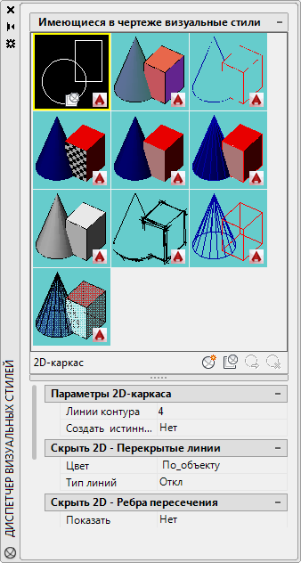

Диспетчер визуальных стилей содержит панель образцов изображений визуальных стилей, имеющихся в чертеже, и указанные ниже панели свойств.
Изменения, внесенные на панели "Визуальные стили" ленты, создают временный визуальный стиль *Текущий*, который применяется к текущему видовому экрану. Эти настройки не сохраняются как именованный визуальный стиль.
Отображаются следующие параметры.
Отображаются образцы изображений визуальных стилей, имеющихся в чертеже. В панели параметров отображаются параметры грани, среды и ребер для выбранного визуального стиля.
Значки на образце изображения указывают на состояние визуального стиля.
Обеспечивается доступ с помощью кнопок к часто используемым опциям.
Новый образец изображения помещается в конец панели и выбирается.
Выбранный визуальный стиль применяется к текущему видовому экрану.
