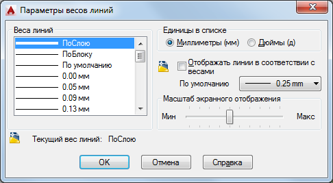

Определяет параметры, которые влияют на веса линий.
Задание текущего значения и единиц измерения веса линий, управление отображением и масштабом отображения веса линий, а также выбор значения веса линий ПО УМОЛЧАНИЮ для слоев.
Отображаются следующие параметры.
Отображение списка доступных весов линий.
Значения веса линий можно выбирать из стандартного ряда значений, среди которых есть специальные значения ПОСЛОЮ, ПОБЛОКУ и ОБЫЧНЫЙ. Значение ОБЫЧНЫЙ определяется системной переменной LWDEFAULT и изначально принимается равным 0,25 мм (0,01 дюйма). Новым слоям по умолчанию назначается вес линий ОБЫЧНЫЙ. В пространстве модели нулевое значение веса линий соответствует линии толщиной в один пиксел, а при выводе на печать наименьшей величине, обеспечиваемой используемым печатающим устройством.
Выводится текущий вес линий. Для задания текущего веса линий следует выбрать нужное значение из списка и нажать "OK".
Установка единиц измерения весов линий: дюймы или миллиметры. (системная переменная LWUNITS)
Задание весов линий в миллиметрах. (системная переменная LWUNITS)
Задание весов линий в дюймах. (системная переменная LWUNITS)
Отображение линий в чертеже в соответствии с весом линий. (системная переменная LWDISPLAY)
Если флажок установлен, линии отображаются в соответствии с их весом и в пространстве листа, и в пространстве модели. Следует отметить, что если используемые веса линий представляются более чем одним пикселом, то время регенерации чертежа возрастает. На печать веса линий выводятся всегда, даже если они не отображаются.
Задание значения веса линий ОБЫЧНЫЙ, который используется по умолчанию для слоев. (системная переменная LWDEFAULT)
Управление масштабированием весов линий на вкладке "Модель". К листам этот параметр не применяется.
На вкладке "Модель" веса линий отображаются в пикселах. Толщина отображения остальных весов линий (в пикселах) устанавливается пропорционально их точным значениям, с которыми они выводятся на печать. Мониторы с большим разрешением позволяют настроить отображение веса линий с большей точностью. Толщина образцов весов линий в списке "Веса линий" отражает текущее положение указателя скользящей шкалы.
