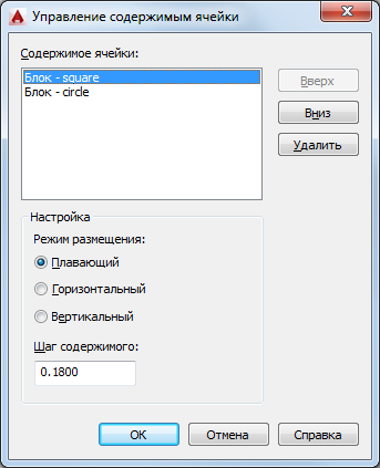

Отображение содержимого выбранной ячейки.
Таблица
При редактировании одной ячейки щелкните правой кнопкой мыши и выберите "Управление содержимым ячейки".
Отображаются следующие параметры.
Вывод списка всех элементов текста и/или блоков в выбранной ячейки в порядке их отображения. Текст обозначен меткой "Текст ячейки таблицы". Блоки обозначены метками, состоящими из префикса "Блок" и имени блока.
Перемещение содержимого выбранного списочного блока в верхнюю часть экрана.
Перемещение содержимого выбранного списочного блока в нижнюю часть экрана.
Удаляется выбранное содержимое списочного блока из ячейки таблицы.
Изменение направления, в котором отображается содержимое ячейки.
Размещение содержимого ячеек в зависимости от ширины ячейки.
Размещение содержимого ячеек горизонтально независимо от ширины ячейки.
Размещение содержимого ячейки по вертикали независимо от высоты ячейки.
Определяет интервал между элементами текста и/или блоками в ячейке.
