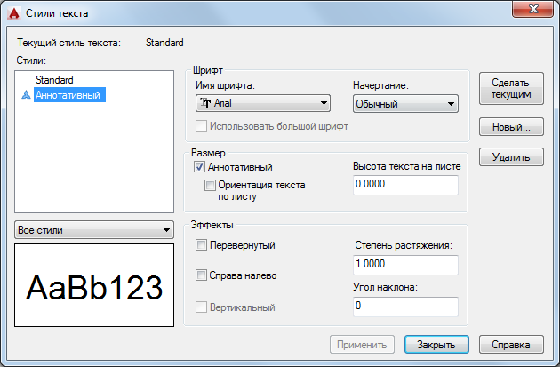

Создание, изменение или определение стилей текста.
Создание и изменение стилей текста, а также задание текущего именованного стиля текста.
Отображаются следующие параметры.
Отображает текущий стиль текста.
Отображает список стилей текста данного чертежа. Значок
перед именем стиля показывает, что стиль является аннотативным.
Из раскрывающегося списка можно выбрать, все ли стили, или только используемые, отображаются в списке.
Отображение пробного текста, который динамически меняется при смене шрифтов и настройке эффектов.
Изменение шрифта стиля.
Вывод списка всех зарегистрированных шрифтов TrueType и SHX-шрифтов, находящихся в папке Fonts.
При выборе имени из списка программа читает файл соответствующего шрифта. Загрузка описаний символов файла выполняется автоматически (если только этот файл не используется другим текстовым стилем). Один и тот же шрифт может использоваться различными текстовыми стилями. Дополнительные сведения см. в разделе "Назначение шрифтов текста".
Начертание символов шрифта (курсив, полужирный или обычный). Если установлен флажок "Использовать большой шрифт", данный параметр заменяется параметром "Большой шрифт", который используется для выбора имени файла большого шрифта.
Использование файла большого шрифта (для азиатских языков). Большие шрифты могут быть созданы только на базе файлов SHX-шрифтов.
Изменение размера текста.
Указывает на то, что текст является аннотативным. Аннотативные объекты и стили используются для управления размером и масштабом, которые применяются для отображения объектов аннотаций в пространстве модели или на листе.
Определяет, что ориентация текста в видовых экранах пространства листа совпадает с ориентацией в разметке листа. Данный параметр недоступен, если отменен параметр "Аннотативный".
Высота символов текста. Ввод значения высоты, большего 0.0, приводит к автоматической установке данного значения для стиля текста. При вводе значения 0.0 высота символов текста по умолчанию устанавливается равной последнему использованному значению или значению, сохраненному в файле шаблона чертежа.
При одном и том же значении высоты отображаемая высота шрифтов TrueType может оказаться меньше, чем высота шрифтов SHX.
При выборе параметра "Аннотативный" введенное значение устанавливает высоту символов текста в пространстве листа.
Задание параметров начертания шрифта: перевернутый, справа налево, вертикальный, степень растяжения, угол наклона.
Отображение символов перевернутыми.
Отображение символов справа налево.
Написание текста сверху вниз. Вертикальное направление может быть выбрано, только если оно поддерживается используемым шрифтом. Для шрифтов TrueType оно недопустимо.
Степень сжатия/растяжения символов. Задание значения, меньшего 1.0, вызывает сжатие. Задание значения, большего 1.0, вызывает растяжение.
Угол наклона символов текста. Значение угла наклона текста может лежать в диапазоне от -85 до 85 градусов.
Задает выбранный стиль в качестве текущего.
Отображение диалогового окна "Новый текстовый стиль" и автоматическое предоставление имени по умолчанию.
Имя стиля может содержать до 255 символов. В именах можно использовать буквы и цифры, а также некоторые специальные знаки: знак доллара ($), подчеркивание (_) и дефис (-).
Удаление неиспользуемых текстовых стилей.
Применяет изменения стиля, сделанные в диалоговом окне, к текущему стилю и к тексту текущего стиля в чертеже.
