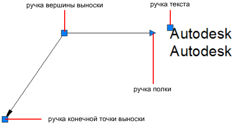

Можно создавать множество редакций выносок непосредственно с помощью многофункциональных ручек. Можно добавлять и удалять выноски, добавлять и удалять вершины, удлинять или переносить отрезок полки или переносить текст выноски.
 Наведите курсор на ручку для получения доступа к нужным параметрам.
- Из ручки площадки можно выбрать:
- Растянуть для перемещения полки выноски.
- Удлинить полку для удлинения отрезка полки.
- Добавить выноску для добавления одной или нескольких отрезков выноски.
- Из ручки конечной точки выноски можно выбрать:
- Растянуть для переноса конечной точки выноски.
- Добавить вершину для добавления вершины к отрезку выноски.
- Удалить выноску для удаления выбранных отрезков выноски.
- Из ручки вершины выноски можно выбрать:
- Растянуть для переноса вершины.
- Добавить вершину для добавления вершины на отрезок выноски.
- Удалить вершину для удаления вершины.
