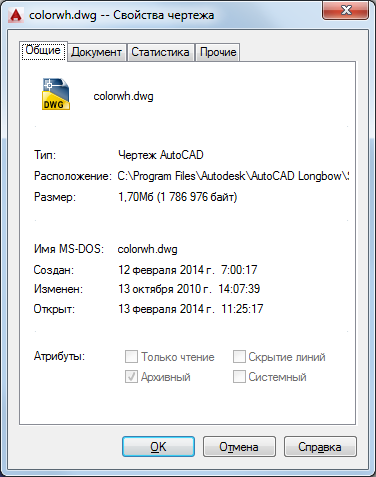

Здесь отображается доступная только для чтения информация о файле чертежа, которая извлекается из операционной системы.
Отображаются следующие параметры.
Ярлык файла и имя, под которым он хранится.
Информация о типе файла, положении в структуре папок и размере.
Информация об имени файла для системы MS-DOS, дате создания, последней модификации и последнего открытия файла.
Атрибуты файлов, заданные на системном уровне. Для изменения атрибутов следует воспользоваться Проводником Windows.
Показывает, что файл не может быть перезаписан, что предохраняет от случайных изменений или удаления.
Индикатор, обозначающий, что файл подлежит архивации. Этот параметр используется при выборе файлов для резервного копирования.
Файл с таким атрибутом не выводится в списках и может быть открыт только путем явного ввода имени.
Файл является системным. У чертежа нет набора системных атрибутов.
