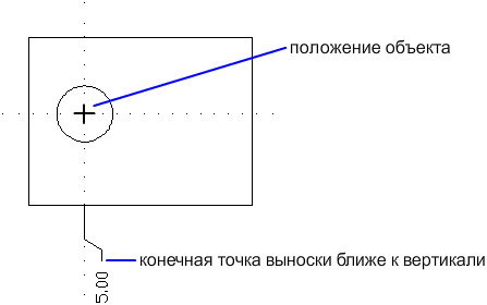

После задания местоположения элемента отображается запрос на ввод концевой точки выноски. По умолчанию указанная пользователем концевая точка выноски определяет тип создаваемого ординатного размера базы отсчета - по оси X или по оси Y. Например, для создания ординатного размера базы отсчета по оси X следует расположить концевую точку выноски ближе к вертикали, чем к горизонтали.
