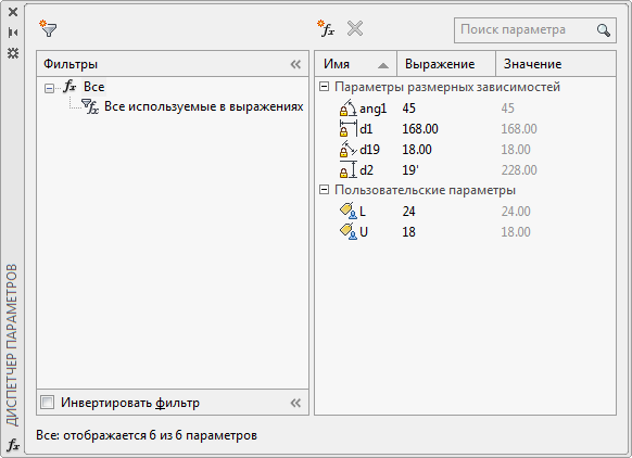

Диспетчер параметров позволяет определить дополнительные пользовательские переменные, на которые могут ссылаться размерные зависимости и другие пользовательские переменные. Назначаемые пользователем выражения могут содержать разнообразные предварительно заданные функции и константы.
