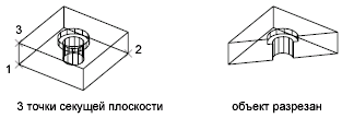

3точки
Определяет секущую плоскость заданием трех точек.
Укажите точку с нужной стороны для сохранения
Точка используется для определения того, какую сторону разрезанного объекта нужно сохранить. Точка не должна лежать на секущей плоскости.
Обе стороны
Сохранение обеих частей разрезанных объектов.
