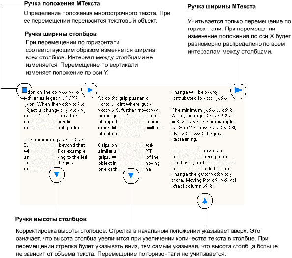

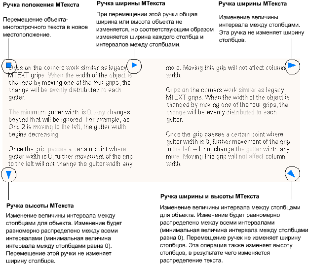

С помощью ручек можно настраивать местоположение многострочного текста и ширину интервала между столбцами, а также перемещать столбцы по вертикали и по горизонтали.
На следующем рисунке показана работа с ручками в режиме "Динамические столбцы - Задание высоты вручную".
На следующем рисунке показана работа с ручками в режиме "Статические столбцы".
Как правило, при работе с ручками обновление многострочного текстового объекта выполняется только после отпускания кнопки мыши.
