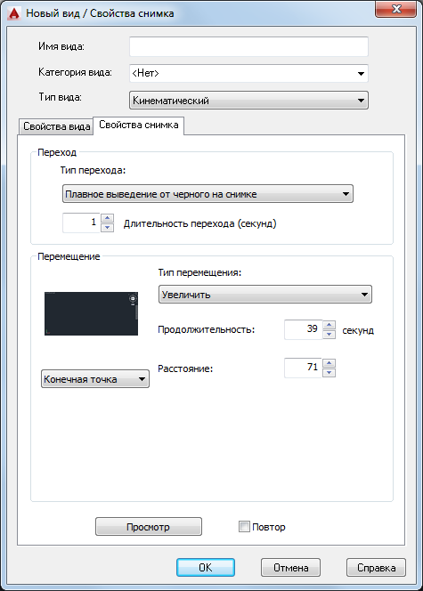

Позволяет определить параметры перехода и перемещения, используемые для вида во время его воспроизведения средствами Аниматора движения.
Отображаются следующие параметры.
Позволяет определить переход, используемый при воспроизведении вида.
Определяет тип перехода, используемый при воспроизведении вида.
Устанавливает длительность времени перехода.
Позволяет определить характер движения, используемый при воспроизведении вида.
Устанавливает тип движения, используемый для именованного вида, когда ему назначен тип "Кинематический".
Устанавливает длительность времени проигрывания анимации.
Устанавливает расстояние, необходимое для завершения движения, когда именованному виду назначен тип "Кинематический".
Устанавливает расстояние, на которое может быть выполнено вертикальное перемещение камеры. Применяется к типам движения "Поднять".
Устанавливает расстояние, на которое может быть выполнено перемещение камеры вниз. Применяется к перемещению, имеющему тип "Опустить".
Устанавливает расстояние, на которое может быть выполнено перемещение камеры вперед. Применяется к перемещению, имеющему тип "Опустить".
Устанавливает расстояние, на которое может быть выполнено перемещение камеры назад. Применяется к типам движения "Поднять".
Устанавливает количество поворотов камеры вокруг оси Z. Применяется к типам движения "Осмотр" и "Орбита".
Устанавливает количество поворотов камеры вокруг плоскости XY. Применяется к типам движения "Осмотр" и "Орбита".
Устанавливает расстояние, на которое камера может выполнять панорамирование влево и вправо. Применяется к типу движения "Панорамирование + зумирование".
Устанавливает расстояние, на которое камера может выполнять панорамирование вверх и вниз. Применяется к типу движения "Панорамирование + зумирование".
Устанавливает процентную величину, на которую камера может выполнить увеличение или уменьшение. Применяется к типу движения "Панорамирование + зумирование".
Устанавливает текущее местоположение камеры.
Фиксирует камеру на объекте. Применяется к типам движения "Отслеживание" и "Поднять/опустить".
Предварительный просмотр перехода и движения, назначенных данному именованному виду.
Выполняет непрерывное воспроизведение перехода и движения, назначенных данному именованному виду.
