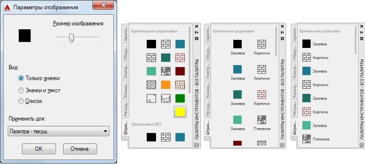

-  Прозрачность. Задается параметр прозрачности окна палитры, чтобы оно не скрывало находящиеся под ним объекты.
-  Виды. Изменение стиля отображения и размера значков на инструментальной палитре.
