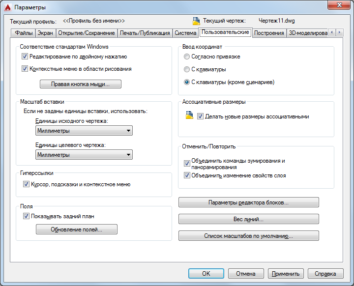

Задание пользовательских предпочтений для работы с программой.
Отображаются следующие параметры.
Управление событиями, происходящими при нажатии клавиш и щелчке правой кнопкой мыши.
Определение действия по редактированию, выполняемого при двойном нажатии левой кнопки мыши в области рисования.
(системная переменная DBLCLKEDIT)
Управляет доступностью контекстных меню (стандартного, режимов редактирования и команд) в области рисования.
(системная переменная SHORTCUTMENU)
Если флажок снят, щелчок правой кнопкой мыши воспринимается как нажатие клавиши ENTER.
Отображение диалогового окна "Настройка правой кнопки мыши". В этом диалоговом окне можно задать дополнительные параметры поведения программы по щелчку правой кнопкой мыши. (системная переменная SHORTCUTMENU)
Управляет масштабом по умолчанию при вставке блоков и чертежей.
Устанавливает единицы измерения исходного содержимого, если значение переменной INSUNITS равно 0.
(системная переменная INSUNITSDEFSOURCE)
Если выбрано "Не заданы", масштабирование объекта при вставке не выполняется.
Устанавливает единицы измерения в целевом чертеже, если значение переменной INSUNITS равно 0.
(системная переменная INSUNITSDEFTARGET)
Задание параметров для полей.
Управляет отображением полей на сером фоне.
(системная переменная FIELDDISPLAY)
Если флажок не установлен, поля отображаются на том же фоне, как и любой другой текст.
Отображение диалогового окна "Настройка обновления полей". (системная переменная FIELDEVAL)
Управление приоритетом ввода координат в командную строку над текущими режимами привязки.
(системная переменная OSNAPCOORD)
Корректировка введенных с клавиатуры значений координат с учетом текущих режимов объектной привязки. (системная переменная OSNAPCOORD = 0)
Использование координат, введенных с клавиатуры (без применения к ним объектной привязки). (системная переменная OSNAPCOORD = 1)
Использование координат, введенных с клавиатуры (без применения к ним объектной привязки) во всех случаях, кроме выполнения пакетных файлов. (системная переменная OSNAPCOORD = 2)
Определяет, какие размерные объекты создаются ассоциативные или неассоциативные (как в прежних версиях).
Создание ассоциативных размеров с автоматической настройкой местоположения, ориентации и величин измерений при изменении связанных с ними геометрических объектов. (системная переменная DIMASSOC)
Управление свойствами отображения гиперссылок.
Управляет отображением курсора, подсказок и контекстного меню для гиперссылок.
(команда ГИПЕРСВОЙСТВА)
Контекстное меню обеспечивает дополнительные параметры, вызываемые щелчком правой кнопки мыши в области рисования после того, как выбран объект с гиперссылкой.
Управляет отменой и повтором операции при масштабировании и панорамировании.
Объединение нескольких последовательных команд зумирования и панорамирования в одну операцию при выполнении операций отмены или повтора.
Объединение изменений свойств слоев, выполненных в окне Диспетчера свойств слоев.
Отображение диалогового окна настроек редактора блоков. Это диалоговое окно используется для управления настройками среды в редакторе блоков.
Отображение диалогового окна "Параметры весов линий". Диалоговое окно используется для задания параметров весов линий (свойства, значение по умолчанию, текущий вес линий).
Отображение диалогового окна "Список масштабов по умолчанию", где можно работать со списком стандартных масштабов, который отображается в нескольких диалоговых окнах, связанных с видовыми экранами листов и выводом на печать. Можно удалить все пользовательские масштабы и восстановить список масштабов, принятый по умолчанию.
