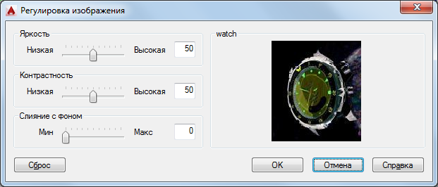

Регулирует настройки яркости, контрастности и степени слияния с фоном выбранного изображения.
Настройка этих величин изменяет внешний вид изображения в чертеже, но не вносит изменений в файл изображения.
Отображаются следующие параметры.
Управление яркостью и (косвенно) контрастностью изображения. Чем оно больше, тем ярче изображение, и тем большее число пикселов окрашиваются в белый цвет при повышении контрастности.
Управляет контрастностью изображения и (косвенно) степенью его слияния с фоном. Чем оно больше, тем ближе цвет пикселов к одному из двух основных цветов.
Управление степенью слияния изображения с фоном. Чем оно больше, тем больше пикселов принимают текущий цвет фона. При значении, равном 100, картинка полностью сливается с фоном. Изменение цвета фона экрана приводит к перекрашиванию частично слитых с фоном изображений. При печати автоматически устанавливается белый цвет фона.
Вывод образца для предварительного просмотра изображения. При изменении параметров контрастности, яркости и слияния с фоном изображение обновляется динамически.
Восстановление значений яркости, контрастности и слияния с фоном по умолчанию (соответственно 50, 50 и 0).
