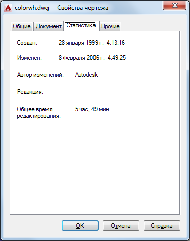

Здесь выводятся данные о создании и изменении чертежа.
С помощью этих свойств файла могут искать чертежи, созданные или отредактированные в определенный период времени.
Отображаются следующие параметры.
Дата и время создания чертежа. Это значение хранится в системной переменной TDCREATE.
Дата и время последнего изменения чертежа. Это значение хранится в системной переменной TDUPDATE.
Отображает имя пользователя, который последним внес изменения в файл.
Это·имя запоминается в системной переменной LOGINNAME. (отсутствует в AutoCAD LT).
Порядковый номер редакции чертежа. Значение недоступно. Для отслеживания исправлений нужно создать дополнительные свойства на вкладке "Прочие".
Суммарное количество времени, затраченное на редактирование чертежа. Это значение хранятся в системной переменной TDINDWG.
