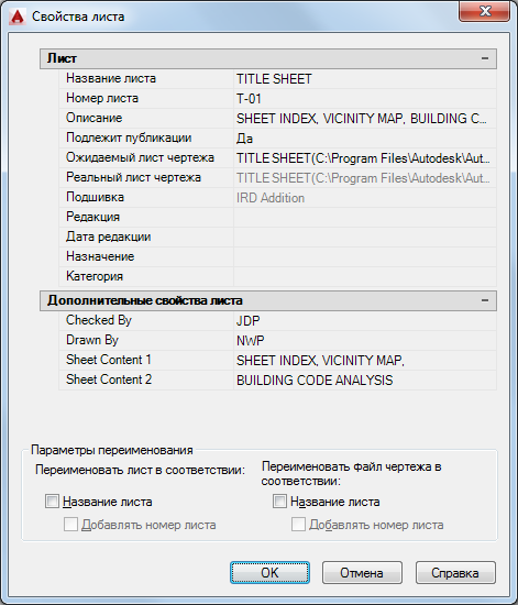

Отображает информацию, касающуюся выбранного листа, например, название листа, номер листа и данные о том, подлежит ли лист публикации. Здесь также отображаются дополнительные свойства.
Значение любого свойства можно изменять.
Отображаются следующие параметры.
Свойства выбранного листа. Здесь также отображаются дополнительные свойства. Значение любого свойства можно изменять. В поле "Ожидаемый лист чертежа" отображается путь к файлу и имя файла, где был сохранен лист. В поле "Реальный лист чертежа" отображается путь к файлу и имя файла, где был найден лист. Если пути не совпадают, то путь можно изменить в поле "Ожидаемый лист чертежа". Данная операция восстанавливает нарушенную связь листа с подшивкой.
Отображение параметров переименования выбранного листа. Это те же настройки, что и в диалоговом окне "Смена названия и номера листа".
