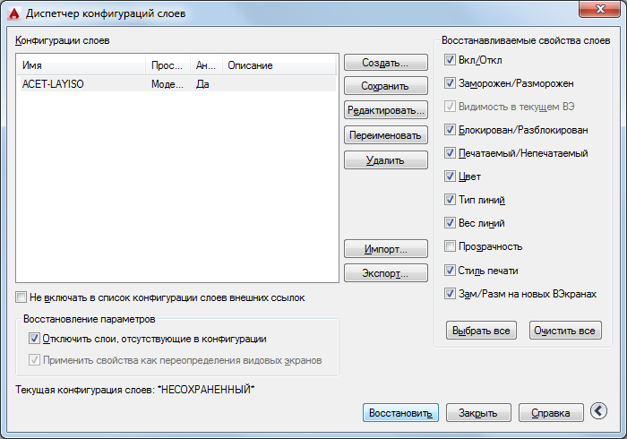

Сохранение и восстановление наборов параметров слоев, которые называются конфигурациями слоев, и управление ими.
Отображается список сохраненных конфигураций слоев в данном чертеже. Имеется возможность создавать, переименовывать, изменять и удалять конфигурации слоев.
Отображаются следующие параметры.
Список конфигураций слоев, сохраненных в чертеже.
Включение/выключение отображения конфигураций слоев во внешних ссылках.
Создание и сохранение новой конфигурации слоев.
Отображение диалогового окна "Сохранение новой конфигурации слоев", где можно создать новую конфигурацию слоев путем указания имени, задания параметров слоев и ввода описания (необязательно).
Сохранение текущих параметров слоев в чертеже в выбранную конфигурацию слоев с заменой ранее сохраненных параметров. Также выполняется сохранение параметров "Восстанавливаемые свойства слоев" по умолчанию.
Отображение диалогового окна "Редактирование конфигурации слоев", где можно изменить выбранную конфигурацию слоев с автоматическим сохранением изменений.
Переименование выбранной конфигурации слоев.
Удаление выделенной конфигурации слоев.
Вызов стандартного окна выбора файлов, предназначенного для указания ранее экспортированного LAS-файла конфигураций слоев, который загружается в текущий чертеж.
Можно импортировать конфигурации слоев из файлов DWG, DWS или DWT. При импорте файла конфигурации слоев могут появиться новые слои. Если выбран файл конфигурации слоев, отображается диалоговое окно "Выбор конфигурации слоев", где можно выбрать конфигурации слоев для импорта.
Отображение стандартного окна выбора файлов для сохранения выбранной конфигурации слоев в файле конфигурации слоев (LAS).
Восстановление параметров слоя, сохраненных в указанной конфигурации (в зависимости от того, какие параметры выбраны в столбце "Восстанавливаемые свойства слоев").
Закрытие Диспетчера конфигураций слоев.
При восстановлении конфигурации слоев происходит отключение новых слоев, для которых параметры не были сохранены, так что чертеж выглядит так же, как он выглядел при сохранении данной конфигурации слоев.
Применение выбранной конфигурации слоев и переопределение свойств слоев для текущего видового экрана.
Эта параметр доступен только на листе в пределах видового экрана листа.
Отображение дополнительных параметров в Диспетчере конфигураций слоев.
При восстановлении указанной конфигурации слоя применяются только указанные параметры свойств слоя.
Параметр "Видимость в текущем ВЭ" предусмотрен только для видовых экранов листа, а параметры "Вкл/Откл" и "Заморожен/Разморожен" — только для видовых экранов в пространстве модели.
Выбор всех параметров свойств слоя.
Удаление всех параметров свойств слоя.
