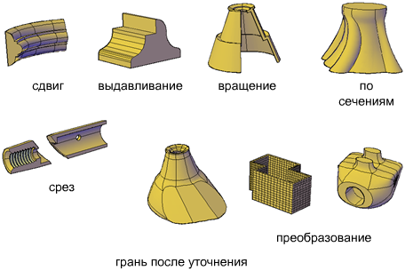

О телах, основанных на других объектах
Также возможно создание 3D-тел на основе 2D-геометрии или других 3D-объектов. Например, 3D-тело может быть результатом выдавливания 2D-формы в соответствии с указанной траекторией в 3D-пространстве.
Предусмотрены следующие способы:
