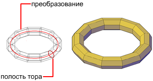

Создание круглого кольцеобразного тела, форма которого напоминает внутреннюю камеру шины.
Сеть-тор имеет два значения радиуса. Одно значение определяет саму трубу. Другое значение определяет траекторию, которая равна расстоянию от центра тора до центра трубы. По умолчанию тор строится параллельно плоскости оси XY текущей ПСК и разделяется ею пополам.
Допускается построение самопересекающихся сетей-торов. Самопересекающийся сеть-тор не имеет центрального отверстия, потому что радиус полости больше, чем радиус тора.
