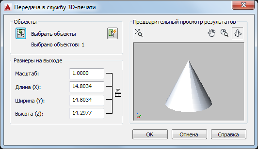

Выбор объектов для 3D-печати и задание их выходного масштаба или размера.
В ходе процедуры 3D-печати выбранные 3D-объекты и непроницаемые сети сохраняются в виде файла STL. Этот файл может использоваться службой 3D-печати для вывода физической модели.
При выборе блоков или внешних ссылок, содержащих различные типы объектов, только 3D-тела и непроницаемые сети включаются в файл STL. Другие объекты игнорируются.
Можно изменить размер или задать масштаб выходного объекта, не затрагивая общие пропорции.
Отображаются следующие параметры.
Задание объектов и фильтров выбора для 3D-печати.
Отображение области чертежа, где можно выбрать объекты для печати. Чтобы удалить объекты из набора, выберите объекты при нажатой клавише SHIFT.
Отображение диалогового окна "Быстрый выбор", в котором можно задать фильтры наборов объектов, такие как свойства цвета или слоя.
Задание размера печатаемых объектов с помощью параметра "Масштаб" или "Размер".
Задание масштаба выбранных 3D-объектов.
Задание размера по оси X для вывода.
Задание размера по оси Y для вывода.
Задание размера по оси Z для вывода.
Обеспечивает динамический просмотр выбранных 3D тел и непроницаемых сетей. Изменение выходных размеров не влияет на предварительный просмотр.
Настраивает вывод так, что изображение целиком помещается в окне просмотра. Это диалоговое окно имеет изменяемые размеры. При необходимости можно увеличить границы окна предварительного просмотра.
Позволяет перемещать изображение в окне просмотра по горизонтали и по вертикали. Для панорамирования изображения также можно перемещать мышь, удерживая нажатым колесико прокрутки.
Позволяет изменить масштаб изображения в окне просмотра. Чтобы увеличить или уменьшить изображение, нажмите эту кнопку, затем, нажав и удерживая левую кнопку мыши, переместите мышь вверх или вниз.
Увеличить или уменьшить масштаб изображения всегда можно также путем вращения колесика мыши.
Позволяет вращать изображение в окне просмотра путем перетаскивания изображения с помощью мыши.
