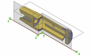

Добавление сегмента с изломом к объекту-сечению.
При создании объекта-сечения можно вставить в него излом или угол. На линии сечения будет создан излом. Сегмент с изломом создается под углом 90 градусов к линии сечения.
Отображаются следующие запросы.
Указание линии сечения, которую необходимо изменить.
Указание местоположения излома.
