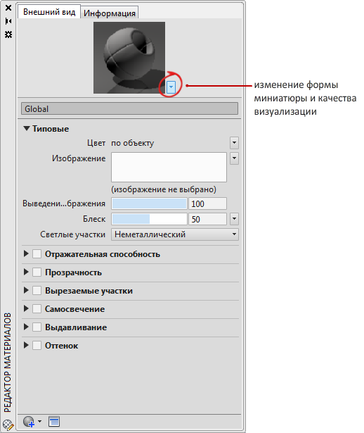

Материал характеризуется рядом своих свойств. Доступные свойства зависят от выбранного типа материала.

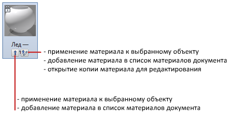

Невозможно изменить материалы в Autodesk Materials Library, но их можно использовать в качестве основы для новых материалов. Редактор материалов содержит параметры свойств, таких как глянец, прозрачность, выделение и текстура. Доступные параметры свойств изменяются в зависимости от типа обновляемого материала.
Для редактирования параметров можно дважды щелкнуть на образце материалов или использовать контекстное меню.
Изменить существующий материал (из библиотеки материалов Autodesk), или начать с использования типового материала. Изменения отображаются в области предварительного просмотра образца материала. Можно изменить форму изображения, которое отображается в области просмотра.
По умолчанию типовой материал имеет следующие свойства.

Определяет базовую текстуру диффузного цвета для материала. Диффузный цвет – это цвет, отражаемый объектом при прямом естественном или искусственном освещении.
Управление композицией базового цвета и диффузного изображения. Редактирование свойства слияния изображения с фоном возможно только при использовании изображения.
Отражающая способность материала определяет уровень глянца или матовости. Для симуляции глянцевой поверхности материал должен иметь точечные блики, цвет которых намного ярче, в некоторых случаях даже белый. Матовая поверхность дает блики большей площади, которые по цвету близки к основному цвету материала.
Контролирует средства создания бликов, издаваемых материалом. Параметр "Металлик" рассеивает свет в соответствии с углом падения света на объект (анизотропный). Блики типа металлик имеют цвет материала. Блики типа неметаллик имеют цвет источников света, освещающих объект.
