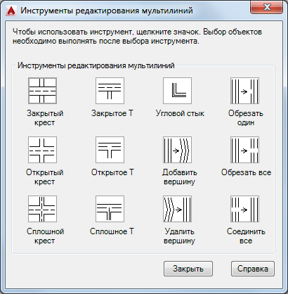

Диалоговое окно "Инструменты редактирования мультилиний"
Изменяет объекты мультилиний.
В диалоговом окне инструменты с образцами изображений отображаются в четырех столбцах. Первый столбец управляет пересекающимися мультилиниями, второй - мультилиниями, образующими пересечение в форме Т, третий - угловыми соединениями и вершинами, а четвертый - разрывами мультилиний.
Список параметров
Отображаются следующие параметры.

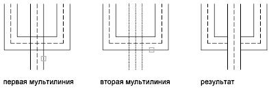

Закрытый крест
Создание пересечения мультилиний в форме закрытого креста.
  • Выберите первую мультилинию. Выберите мультилинию на переднем плане.
  • Выберите вторую мультилинию.Выберите пересекающую мультилинию.

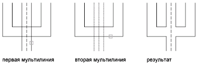

Открытый крест
Создание пересечения мультилиний в форме открытого креста. Разрываются все элементы первой мультилинии и наружные элементы второй.
  • Выберите первую мультилинию. Выберите любую мультилинию.

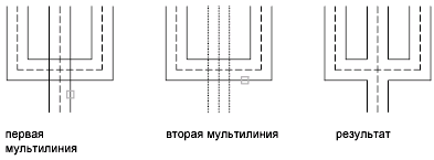

Сплошной крест
Создание пересечения мультилиний в форме сплошного креста. Порядок выбора мультилиний значения не имеет.

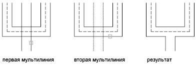

Закрытое Т
Создание пересечения мультилиний в форме закрытого Т. Программа обрезает или удлиняет первую мультилинию до пересечения со второй.

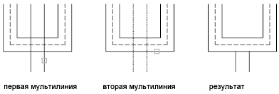

Открытое Т
Создание пересечения мультилиний в форме открытого Т. Программа обрезает или удлиняет первую мультилинию до пересечения со второй.

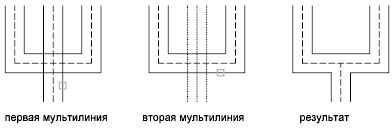

Сплошное Т
Создание пересечения мультилиний в форме сплошного Т. Программа обрезает или удлиняет мультилинию до пересечения с другой мультилинией.

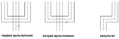

Угловой стык
Создание углового стыка в месте пересечения мультилиний. Программа обрезает или удлиняет мультилинии до их пересечения.

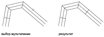

Добавить вершину
Добавление вершины для мультилинии.
  • Выберите мультилинию. Выберите мультилинию в точке, в которой нужно добавить вершину.

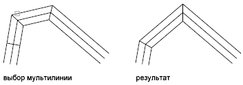

Удалить вершину
Удаление вершины мультилинии.
  • Выберите мультилинию.Удаляется вершина, ближайшая к выбранной точке.

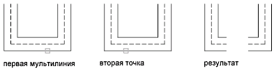

Обрезать один
Создает визуальный разрыв в выбранном элементе мультилинии.
  • Выберите мультилинию.Выбранная точка мультилинии используется в качестве первой точки усечения.
  • Выберите вторую точку.Задайте вторую точку усечения на мультилинии.
