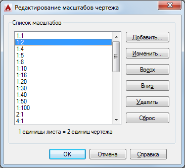

Управление списком доступных значений масштаба для видовых экранов, листа и печати.
Отображаются следующие параметры.
Отображает список определенных на текущий момент масштабов. Также отображает временные масштабы, импортируемые при наличии присоединенных внешних ссылок. Если имя масштаба совпадает с уже существующим, но масштаб имеет несовпадающее значение, к имени масштаба добавляется номер.
Отображается диалоговое окно "Добавление масштаба".
Нажмите клавишу Tab для перемещения между полями редактируемого масштаба.
Отображается диалоговое окно "Изменение масштаба".
Временные масштабы изменять нельзя.
Перемещение выделенного значения масштаба на одну позицию вверх по списку.
Перемещение выделенного значения масштаба на одну позицию вниз по списку.
Удаление выделенного значения масштаба из списка.
Удаляет все пользовательские и неиспользуемые масштабы, а также восстанавливает список масштабов по умолчанию, определенный в диалоговом окне "Список масштабов по умолчанию".
