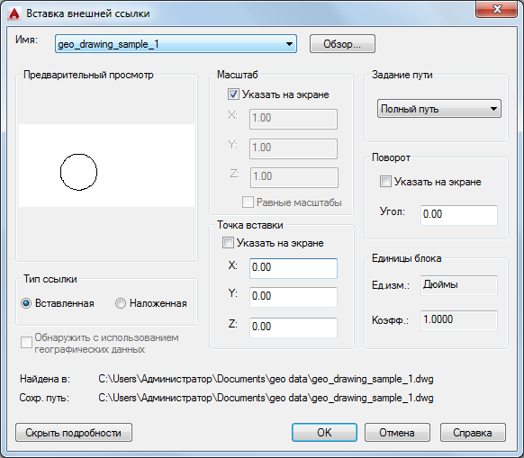

Вставка чертежей в качестве внешней ссылки.
При вставке чертежа, который содержит внешнюю ссылку, эта ссылка также отображается в текущем чертеже. Можно выбрать для вставки несколько файлов DWG. Как и блоки, вставляемые внешние ссылки могут быть вложенными. Если вставленный в качестве внешней ссылки чертеж в данный момент редактируется другим пользователем, его изображение в текущем чертеже соответствует моменту последнего сохранения чертежа, используемого в качестве внешней ссылки.
Отображаются следующие параметры.
Указание DWG, выбранного для вставки.
Отображение диалогового окна "Выбор файла внешней ссылки" (стандартное диалоговое окно выбора файлов), в котором можно выбрать новую внешнюю ссылку для текущего чертежа.
Вывод файла DWG, выбранного для вставки.
Задание типа внешней ссылки — вставленная или наложенная. Наложенная внешняя ссылка отличается от вставленной тем, что она игнорируется при вставке содержащего ее чертежа в другой чертеж в качестве внешней ссылки.
Вставка чертежей с учетом географических данных.
Позволяет задать параметр в командной строке или с помощью устройства указания.
Задание масштабного коэффициента по оси X.
Задание масштабного коэффициента по оси Y.
Задание масштабного коэффициента по оси Z.
Задание того же масштабного коэффициента по осям Y и X, что и по оси Z.
Значение координаты X.
Значение координаты Y.
Значение координаты Z.
Выберите полный (абсолютный) путь, относительный путь к файлу внешней ссылки или "Путь отсутствует", имя файла внешней ссылки (файл должен быть помещен в ту же папку, в которой находится файл текущего чертежа).
Если флажок "Указать на экране" установлен, можно повернуть объект с помощью указательного устройства или командной строки после закрытия диалогового окна.
Если же флажок "Указать на экране" сброшен, угол поворота изображения задается в диалоговом окне.
Отображает информацию о единицах блока по умолчанию.
Отображение имени блока, связанного с выбранной внешней ссылкой.
Отображение значения системной переменной INSUNITS для вставленного блока.
Отображает масштабный коэффициент, который вычисляется на основе значения параметра ЕДИНИЦЫ ВСТАВКИ блока и единиц чертежа.
Отображение путей к файлам внешней ссылки.
Отображает путь к месту расположения файла внешней ссылки.
Отображает путь, сохраняемый вместе с чертежом при выполнении вставки файла внешней ссылки. Этот путь определяется настройкой "Тип пути".
