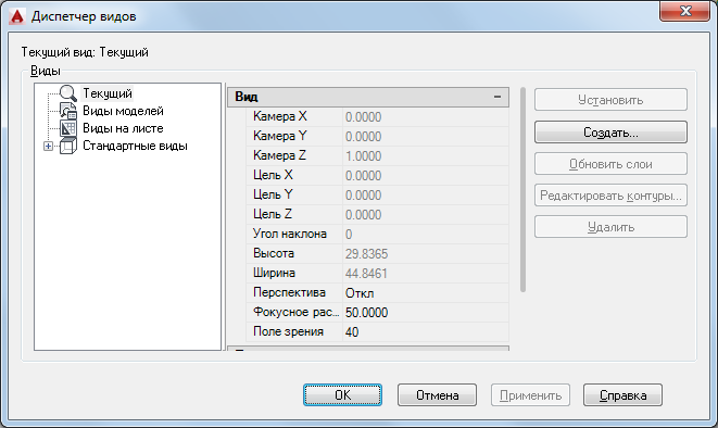

Создаются, устанавливаются, переименовываются, изменяются и удаляются именованные виды, включая именованные виды моделей и виды камеры, виды на листах и стандартные виды.
Нажмите левую кнопку мыши на виде для отображения свойств данного вида.
Отображаются следующие параметры.
Выводится список имеющихся видов. Можно развернуть любой из узлов (кроме узла "Текущий") для отображения входящих в него видов.
Предусмотрены следующие свойства:

Восстанавливается выбранный вид.
Отображение диалогового окна "Новый вид / Свойства снимка" или диалогового окна "Новый вид".
Обновляется информация о слоях, сохраненная вместе с выбранным видом, для согласования с настройками видимости слоя в текущем пространстве модели или видовом экране листа.
Отображается выбранный вид с выделением остальной части области рисования более светлым цветом для показа границ именованного вида.
Удаляется выбранный вид.
