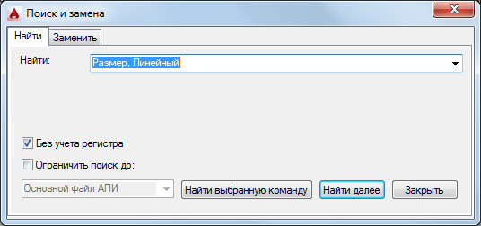

Поиск строки в команде или свойстве команды либо на панели "Список команд", либо в области "Существующие адаптации" на панели <имя файла>, а также замена разыскиваемой строки новой строкой
Обнаруживает и заменяет команды или свойства команд (имена команд, описания или макросы). Вкладка "Поиск" позволяет найти местоположение заданной текстовой строки, а вкладка "Замена" — найти и заменить указанную текстовую строку.
Отображаются следующие параметры.
Отображает строку поиска, которую требуется обнаружить. Эта строка отображается в окне при выборе команды на панели "Список команд". Можно также ввести строку. Ранее введенные строки хранятся в раскрывающемся списке.
Выполняет поиск всех команд или свойств команд независимо от регистра (например, программа будет производить поиск по слову ОТРЕЗОК и по слову отрезок).
Ограничивает параметры поиска файлом CUIx, который выбирается из раскрывающегося списка. По умолчанию выполняется поиск основного файла CUIx (acad.cuix для AutoCAD или acadlt.cuix для AutoCAD LT).
Выполняет поиск следующего вхождения строки поиска в полях "Имя", "Описание" или "Макросы" на панели "Свойства". При поиске на панели "Список команд" будут найдены только команды из списка. При поиске в области структуры панели "Существующие адаптации" поиск начинается в области структуры и продолжается среди команд на панели "Список команд".
Если команда выбрана на панели "Список команд", она используется для поиска в области структуры следующего элемента, относящегося к команде интерфейса.
Отображает строку, которая заменит строку поиска.
Заменяет одно вхождение строки поиска. В диалоговом окне "Адаптация интерфейса пользователя" место расположение строки поиска отображается на панели "Список команд", в области структуры и на панели "Свойства".
Заменяет все найденные вхождения строки поиска. Эту операцию отменить нельзя.
