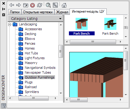

Вкладка Центра управления "Интернет-модуль" предоставляет доступ к таким элементам содержимого, как блоки, библиотеки компонентов, каталоги производителей и интернет-каталоги. Эти элементы могут использоваться при коллективной разработке проекта, что повышает эффективность процесса создания чертежей.
Для доступа к модулю Центра управления нужно перейти в центре управления на вкладку "Интернет-модуль Центра управления". После открытия окна "Интернет-модуль Центра управления", можно просматривать, искать и загружать содержимое в чертёж.
Вид выбирается нажатием кнопки мыши в верхней части левой области.
После выбора содержимое загружается в палитру справа. В палитре можно выбрать элемент и загрузить его в область предварительного просмотра. Элементы из области предварительного просмотра можно перетаскивать мышью в область построения или на инструментальные палитры, а также сохранять их на диске компьютера.
