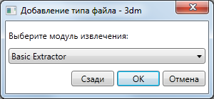

- Введите расширение файла и нажмите "Далее".
- Выберите соответствующий экстрактор для данного типа файлов. Экстрактором по умолчанию, поставляемым вместе со Службой управления контентом Autodesk, является "Базовый". Он будет использоваться для индексации этих свойств.
- имя файла
- Дата создания
- Дата изменения
- Миниатюра
- Нажмите "ОК".
