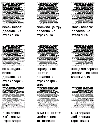

Режим выравнивания управляет размещением многострочного текста относительно его точки вставки, а также направлением его распространения.
Режим выравнивания управляет размещением многострочного текста относительно его точки вставки, а также направлением его распространения. Выравнивание текста производится относительно левой и правой границ текстовой рамки. Текст может распространяться от середины, верхней или нижней границы абзаца.
Существуют девять вариантов настроек выравнивания многострочного текста.
Если длина отдельного слова текста больше ширины абзаца, то слово не переносится, а выходит за границы абзаца.
